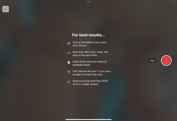

     1. Die App verbindet sich mit der Kamera deines Geräts und zeigt dir Tipps für optimale Scanergebnisse, bevor du loslegst:
        ![AutoScanTips](https://help.magicplan.app/hs-fs/hubfs/AutoScanTips.png?width=603&height=415&name=AutoScanTips.png)

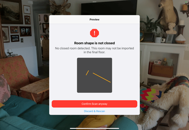

     3. Wenn die automatische Scan-Funktion den Raum nicht schließen kann und der Scan nicht erfolgreich war, wird die folgende Meldung angezeigt:
        ![IncompleteScan](https://help.magicplan.app/hs-fs/hubfs/IncompleteScan.png?width=603&height=415&name=IncompleteScan.png)
     4. Eine orangefarbene Wand zeigt an, dass die Wand nicht richtig gescannt wurde. Wenn du mit dem Scanvorgang fortfährst und die Wand orange lässt, wird dieser Raum nicht in deinem 2D-Grundriss dargestellt.
