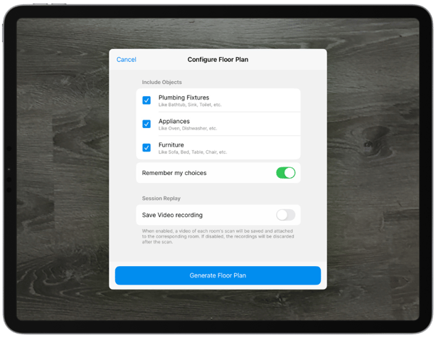

Enregistrez vos sessions de numérisation
magicplan peut désormais enregistrer et sauvegarder une vidéo de votre session de numérisation, ce qui vous permet de revenir plus facilement que jamais sur les détails de l'espace que vous avez numérisé, sans avoir à retourner sur place. Une fois votre numérisation terminée, vous verrez apparaître une fenêtre finale « Configurer le plan d'étage » qui vous permettra de personnaliser davantage votre plan d'étage numérisé avant qu'il ne soit rendu.
Dans cette fenêtre, recherchez la section « Replay de la session ». Cette fonctionnalité vous permet d'enregistrer une vidéo de votre session de numérisation afin de la revoir ultérieurement.
/how%20to%20add%20visual%20documentation%20in%20magicplan.png?width=615&height=475&name=how%20to%20add%20visual%20documentation%20in%20magicplan.png)
ℹ️ Si vous préférez ne pas enregistrer votre scan, il vous suffit de désactiver cette option. Si vous choisissez de désactiver cette fonctionnalité, elle restera désactivée pour les scans futurs. Vous pouvez la réactiver à tout moment lorsque vous effectuez un nouveau scan.
