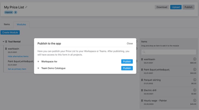

Publicar tu Lista de Precios en magicplan
Para utilizar tu Lista de Precios para la creación de presupuestos, debes publicarla en la aplicación magicplan.
Para ello, sigue estos pasos:
  1. Abre el editor de Listas de Precios y haz clic en el botón Publish (Publicar) de la esquina superior derecha.
  2. Una vez que hagas clic en "Publish", aparecerá una ventana emergente y podrás seleccionar el Workspace/Team (Espacio de trabajo/Equipo) en el que deseas publicar.
    downloads.intercomcdn.comio221425438a22c10344d4cdaf335d86f4906_Publishing+your+price+list+into+magicplan_04
  3. Una vez que hayas publicado con éxito la Lista de Precios, abre magicplan en tu dispositivo móvil. Verás un punto rojo en el icono de tu perfil en la esquina superior derecha.
  4. Pulsa sobre él y actualiza la configuración de tu Espacio de trabajo (también resaltado con un punto rojo).
  5. magicplan actualizará y aplicará tu Lista de Precios a tu cuenta.
