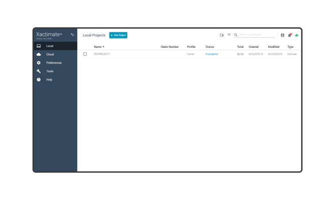

- Après l'importation, un nouveau projet sera créé. Sélectionnez **"Local"** dans le menu de gauche pour trouver et ouvrir votre projet.
![xactimate 3](https://help.magicplan.app/hs-fs/hubfs/Updated%20HC%20Visuals%20(2025)/xactimate%203.png?width=668&height=401&name=xactimate%203.png)
![xactimate 7](https://help.magicplan.app/hs-fs/hubfs/Updated%20HC%20Visuals%20(2025)/xactimate%207.png?width=670&height=402&name=xactimate%207.png)
