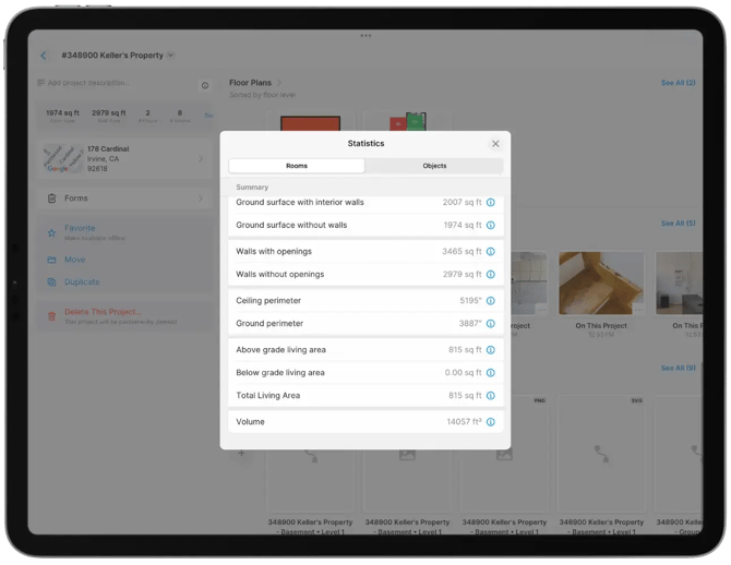

### **Wohnfläche vs. Bodenfläche**
Wenn du die [Statistikübersicht](https://help.magicplan.app/de/füge-details-zu-deinem-projekt-deinen-stockwerken-räumen-und-objekten-hinzu) deines Grundrisses öffnest, findest du Informationen über die berechnete Wohnfläche sowie die Bodenfläche. Es ist wichtig, den Unterschied zwischen der Berechnung der Wohnfläche und der Grundfläche zu verstehen.
💡Tipp: Wenn du dir deine Projektstatistiken in der App ansiehst, tippe auf das „i“-Symbol, um eine Definition der Berechnung dieser Statistik zu sehen.
- **Wohnfläche** = der Prozentsatz jedes Raums, der in der Einstellung „Wohnflächenberechnung“ angegeben ist.
  *d. h. Wohnfläche = Küche 100 % + Balkon 50 %*
- **Bodenfläche** = Gesamtfläche oder Summe aller Räume, unabhängig davon, ob es sich um Wohnfläche handelt.
![ANSI\_GLA\_Living\_Area\_Calculation\_ipad](https://help.magicplan.app/hs-fs/hubfs/ANSI_GLA_Living_Area_Calculation_ipad.webp?width=670&height=519&name=ANSI_GLA_Living_Area_Calculation_ipad.webp)
ℹ️ **Hinweis:** Wenn du [dein Projekt](https://help.magicplan.app/de/exportiere-deine-projekte) als PDF-Bericht exportierst, werden die Bodenfläche (Gesamtfläche) und die berechnete Wohnfläche einbezogen.
